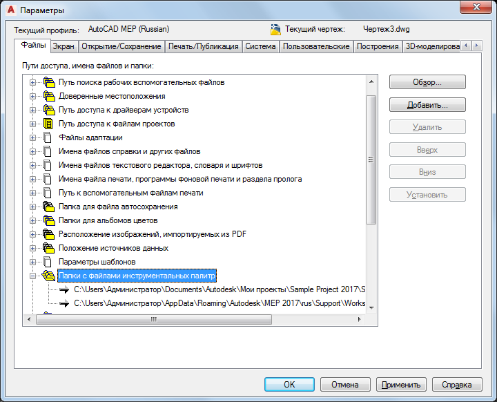

.Набор инструментальных палитр — это коллекция инструментальных палитр, заданная для текущего профиля в параметре "Папки с файлами инструментальных палитр".

При работе с проектом в набор инструментальных палитр входит также группа инструментальных палитр данного проекта. При назначении проекта текущим программа добавляет в путь к набору инструментальных палитр местоположение файла каталога инструментов AutoCAD
(ATC), предназначенного для инструментальных палитр, ориентированных на данный проект. При закрытии текущего проекта или назначении текущим другого проекта ориентированные на проект инструментальные палитры удаляются из списка путей.
