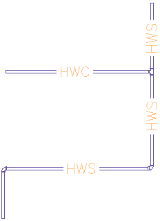

Например, предположим, необходимо подсоединить линию циркуляции к линии подачи горячей воды. Назначьте определения обеих систем одной и той же системной группе: техническая вода. При создании участков пользователь может соединить рециркуляционную линию с приточным трубопроводом, сохраняя связность трубопроводной системы. На представленном ниже участке показано, как рециркуляционная линия (HWC) соединяется с приточной линией (HWS).
Если две системы не назначены в одну и ту же системную группу, то при попытке их соединить будет выведен запрос об изменении системы, к которой относится соединяемый участок, для установления соответствия системе участка, с которым производится соединение. Если не изменять систему подсоединяемого участка, программа вставит фитинг, пригодный для соединения, но соединения системы в одно целое не произойдет. Подсоединяемый участок не является частью этой системы, поэтому изменения, вносимые в эту систему, не будут относиться к подсоединяемому участку.
