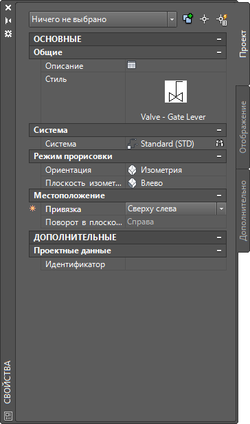

Для добавления условных обозначений в режиме изометрии необходимо выполнить следующее:
При необходимости воспользуйтесь прокруткой для отображения инструмента. Поскольку инструменты содержат предварительно сконфигурированные свойства для создаваемых с их помощью объектов, необходимость (или возможность) задавать некоторые из свойств условных обозначений, упомянутых в этой процедуре, может отсутствовать.
| Если необходимо выбрать стиль условного обозначения... | то... |
| в текущем чертеже | на палитре свойств "Основные" "Общие" "Стиль" щелкните изображение. На отобразившейся палитре обозревателя стилей задайте для параметра "Источник чертежа" значение "Чертежи Библиотеки компонентов", а для параметра "Файл чертежа" — "Текущий чертеж".
| в чертеже, в каталоге, указанном как стандартное местоположение библиотечного элемента для условных обозначений, | на палитре свойств "Основные" "Общие" "Стиль" щелкните изображение. На отобразившейся палитре обозревателя стилей задайте для параметра "Файл чертежа" значение "Текущий чертеж".

| в чертеже стилей, указанном в свойствах выбранного инструмента, | на палитре свойств "Основные" "Общие" "Стиль" щелкните изображение. На отобразившейся палитре обозревателя стилей задайте для параметра "Источник чертежа" значение "Открытые чертежи", а для параметра "Файл чертежа" — "Все чертежи".
Можно выбрать либо точку вставки представляющего обозначение видового блока, либо одну из девяти других точек на устройстве, например "Сверху слева" или "Середина по центру".
