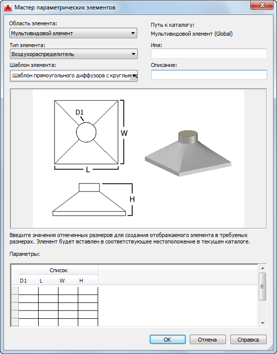

Мастер параметрических элементов
Каталог для области задается в диалоговом окне "Настройка". Дополнительные сведения см. в разделе "Указание местоположения каталогов стандартных элементов и компонентов на основе стилей".
Имя элемента используется для именования файла XML, определяющего элемент. Также оно отображается при открытии элемента в Конструкторе содержимого или Редакторе каталогов.
Пользователи выбирают элементы по описанию в диалоговых окнах добавления и редактирования. Также описание используется для создания имен размеров элементов.

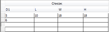

Значения используются для создания списка размеров элементов. Для ввода значения в ячейку дважды щелкните на ячейке и введите значение. Для доступа к командам "Копировать", "Вставить" и "Очистить" щелкните на ячейке правой кнопкой мыши.
Пример окна параметров, соответствующих значениям, установленным для пользовательского диффузора со скругленной горловиной.
При вводе данных обращайте внимание на запросы, выдаваемые программой. Дополнительные сведения о различных типах хранения данных, касающихся параметров размеров, см. в разделе "Общие сведения о размерах элементов".
