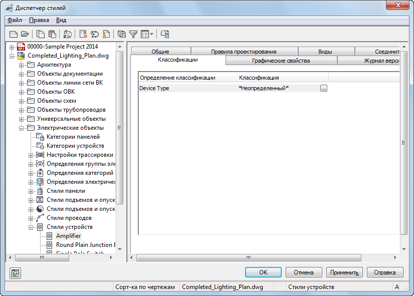

Относящиеся к устройствам определения классификаций приведены на вкладке "Классификации" каждого стиля устройства. При конфигурировании стиля устройства именно здесь указывается классификация, назначаемая для определения классификации "Тип устройства" и для любых пользовательских определений классификаций. Большинство стилей устройств, включенных в данную программу, задают какую-либо классификацию, предназначенную для определения классификации "Тип устройства".
Вкладка "Классификации", относящаяся к стилю встроенного устройства 12 x 24

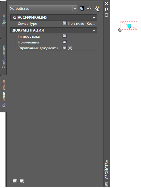

Поскольку устройство на чертеже является вхождением какого-либо стиля устройства, оно имеет свойство для каждого определения классификации, имеющегося в этом стиле устройства. В палитре свойств на вкладке "Расширенные данные" можно посмотреть или переопределить классификацию для одного или нескольких имеющихся на чертеже устройств.
Палитра свойств для выбранного встроенного источника света 12 x 24
Чтобы задать классификации стиля устройства
  1. Откройте чертеж, содержащий данный стиль устройства.
  2. В рабочем пространстве "Электрооборудование" откройте стиль устройства одним из следующих способов:
    • Выберите Вкладка "Управление" панели "Стиль и отображение" "Диспетчер стилей" . На левой панели Диспетчера стилей разверните узел "Электрические объекты", затем разверните "Стили устройств" и выберите стиль.
    • Выберите в чертеже устройство, использующее данный стиль, затем щелкните вкладку "Устройство" панель "Общие" раскрывающийся список "Редактировать стиль" Редактировать стиль .
  3. Перейдите на вкладку "Классификации".
  4. Укажите какую-либо классификацию для определения классификации "Тип устройства":
    • Нажмите рядом с классификацией "Тип устройства".
    • В диалоговом окне "Выбор классификации" в группе "Тип устройства" выберите классификацию.
      Прим.: Следует сохранять соответствие значения классификации, назначенного в определении классификации "Тип устройства", значению поля "Тип", если отсутствует более подходящая пользовательская классификация.
    • Нажмите "OK".
  5. Подобным образом укажите классификации для любых определений пользовательской классификации.
