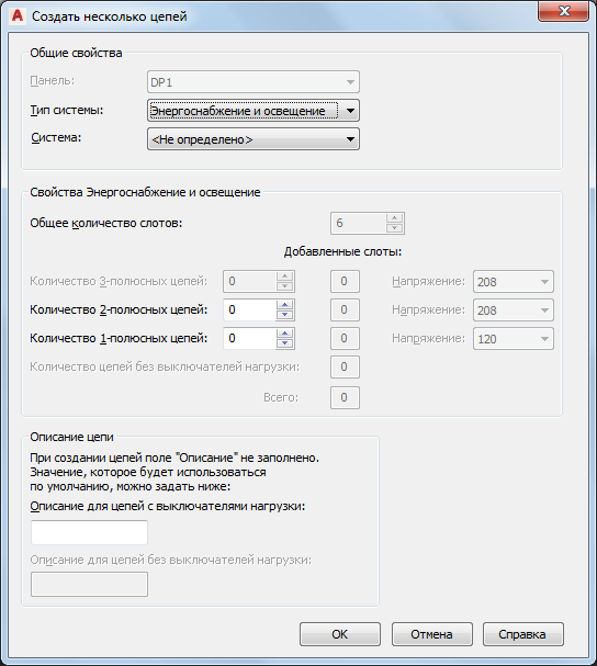

Дополнительно: создание одной или нескольких цепей для панели
| Если тип системы... | то... |
| Энергоснабжение и освещение | выполните следующие действия:
| "Общие" или "Прочие" | в поле "Количество цепей" введите количество создаваемых цепей. |

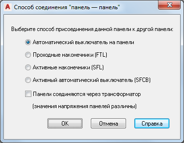

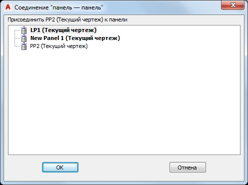

Дополнительно: установление связи панели с существующей панелью
| Если выбрано... | то... |
| Автоматический выключатель на панели | панель добавляется в качестве распределительной в существующую цепь связанной панели. |
| Проходные наконечники | панель добавляется в качестве распределительной к проходным наконечникам связанной панели. |
| Активные наконечники | панель добавляется в качестве распределительной в цепь активных наконечников связанной панели. |
| Выключатель нагрузки цепи распределения питания | панель добавляется в качестве распределительной в цепь активного выключателя нагрузки связанной панели. |
| Панели подключены через трансформатор (на панелях разное напряжение) | если на панели подается разное напряжение, они подключаются через трансформатор. |
