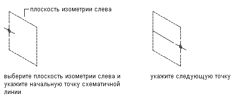

Вычерчивание линии схемы на левой плоскости изометрии

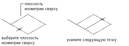

Вычерчивание линии схемы на верхней плоскости изометрии

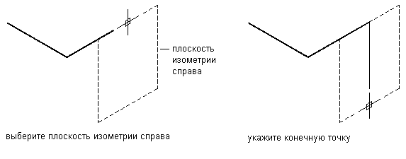

Вычерчивание линии схемы на правой плоскости изометрии
