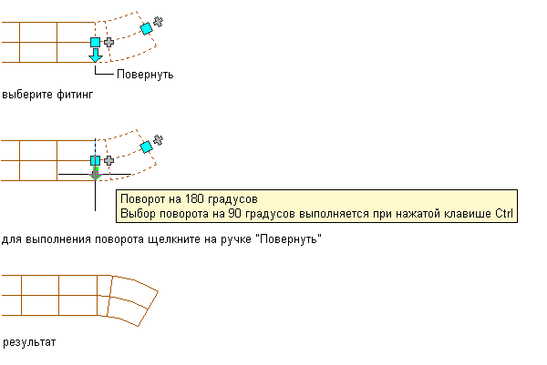

Ручки поворота в форме стрелки (
) можно использовать для поворота фитингов кабельного лотка и короба на 180 или 90 градусов в направлении, указанном ручкой.
Поворот фитинга кабельного лотка на виде в плане на 180 градусов

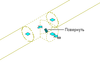

В изометрических видах можно также использовать ручки поворота в форме ромба (
) для поворота фитингов короба относительно осевой линии на любой угол.
Тройник короба на изометрическом виде

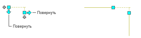

В AutoCAD MEP отображаются ручки поворота на фитингах кабельного лотка и короба, имеющих соединители на противоположных концах. Но если необходимо сохранить связность участков, программа ограничивает количество доступных вариантов поворота или скрывает ручки. Например, в представленном ниже примере можно повернуть расположенный слева несоединенный фитинг короба в нескольких направлениях, но расположенный справа фитинг повернуть невозможно из-за наличия соединенных с ним сегментов короба.
Фитинг короба с ручками поворота и фитинг без ручек

Чтобы повернуть фитинг кабельного лотка или короба
| Если требуется... | то... |
| повернуть фитинг на 180 градусов (обратить фитинг), | щелкните на ручке поворота ( |
| повернуть фитинг на 90 градусов, | нажав и удерживая клавишу CTRL, щелкните ручку поворота ( |
| повернуть фитинг на заданный пользователем угол, | щелкните на ручке поворота (
