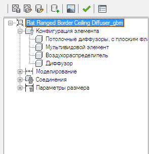

При открытии среды параметрического построения первой папкой в обозревателе элементов является папка "Конфигурация элемента". Конфигурация элемента определяет характеристики и поведение элемента в соответствии с областью, типом и подтипом; она требуется для сохранения элемента. Чтобы убедиться, что элемент допустим и сохранен правильно, необходимо определить конфигурацию элемента перед началом его моделирования.
Пример окна обозревателя элементов
Конфигурация элемента определяется один раз для семейства элемента и остается постоянной для всех размеров элемента. Конфигурация элемента содержит 4 обязательных компонента:
Описание семейства элементов. В обозревателе элементов можно редактировать описание элемента. Тем не менее, здесь невозможно изменить имя элемента. При создании нового элемента имя и описание этого элемента вводится в диалоговом окне "Новый элемент". По умолчанию описание совпадает с именем элемента, если не вводится другое описание. Для существующих элементов описание является стандартным.
Определение семейства элементов, такого как компоненты воздуховодов, компоненты трубопроводов, компоненты кабельных лотков, компоненты коробов или компоненты многовидовых элементов. Не допускается редактирование значения области элемента в обозревателе элементов. Значение области элемента является стандартным и зависит от каталога элементов, выбранного в диалоговом окне "Начало работы — экран каталога" Конструктора содержимого. Область элемента выбирается из списка стандартных областей для инженерных систем.
Фактический тип элемента, например колено, тройник, вентилятор, заслонка или резервуар. Из списка стандартных типов элементов в обозревателе элементов задается тип элемента, применяемый в инженерной системе и основанный на загруженных каталогах элементов. Наличие типа элемента помогает при выборе элемента.
Категория типов элементов. Подтип элемента выбирается в обозревателе элементов из списка стандартных подтипов. Также при необходимости можно ввести пользовательский подтип элемента. Подтип элемента помогает во время выбора элементов фильтровать крупные группы элементов одного типа.
