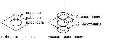

При выдавливании типа "СредПлоскость" профиль используется как центр выдавливания и затем сдвигается на равное расстояние в каждую сторону от центра.
Применение модификатора выдавливания "СредПлоскость"

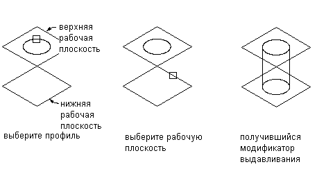

При выдавливании типа "Плоскость" сдвиг профиля осуществляется между местоположением самого профиля и заданной рабочей плоскостью. Если эта рабочая плоскость является рабочей плоскостью ссылки, то при ее перемещении происходит обновление операции выдавливания.
Применение модификатора выдавливания "Плоскость"

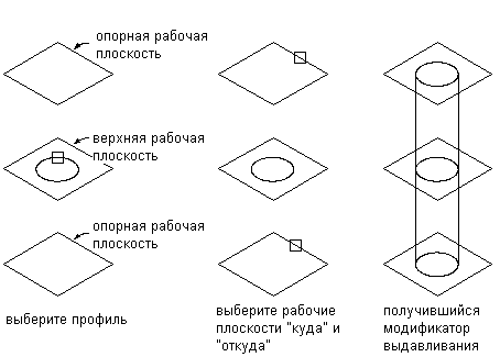

При выдавливании "от и до" выполняется сдвиг профиля между двумя рабочими плоскостями.
Применение модификатора выдавливания "От и до"

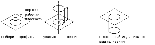

При выдавливании типа "Глухое" сдвиг профиля осуществляется на заданное расстояние вдоль его нормали, или перпендикулярной оси. Имеется возможность перевернуть выдавливание с целью сдвига профиля в противоположном направлении от принятой по умолчанию нормали.
Применение модификатора выдавливания "Глухое"

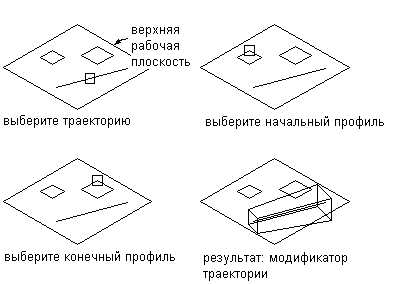

Модификатор траектории осуществляет сдвиг профиля вдоль геометрии траектории. 3D создается на основе начального и конечного профиля такого геометрического а, как отрезок или дуга. Начальный и конечный профили могут быть различными. Модификаторы траекторий удобны для создания отводов.
Применение модификатора траектории

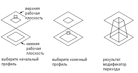

Модификатор перехода создает тело как переход между двумя профилями. перехода содержит начальный и конечный профили, которые должны быть расположены в разных рабочих плоскостях. Для обеспечения выравнивания профилей между рабочими плоскостями применяются опорные точки, хотя выравнивать центры профилей нет необходимости.
Применение модификатора перехода

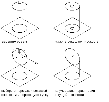

Модификатор секущей плоскости рассекает элемент на две части, только одна из которых сохраняется. Модификатор секущей плоскости позволяет выполнить концевую часть а с уклоном, обеспечивая возможность создания более сложных ов, таких как канал вытяжной вентиляции. Изменить секущую плоскость можно путем перетаскивания нормали, или перпендикулярной оси, модификатора с целью создания нестандартных откосов. При изменении длины модификатора происходит обновление секущих плоскостей.
Применение модификатора секущей плоскости

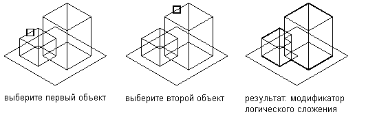

Модификатор логического сложения создает элемент путем объединения двух элементов. Данный модификатор соблюдает основное правило добавления: геометрия, попавшая при добавлении внутрь другой геометрии, удаляется. Данный модификатор позволяет создавать модели мультивидовых ов, например, оборудования, которые размещаются на чертеже именно в том виде, в каком они были созданы в модели.
Применение модификатора логического сложения

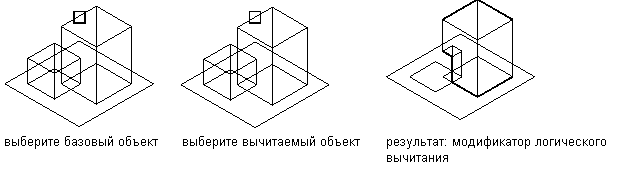

Модификатор логического вычитания выполняет операцию вычитания одного или нескольких объектов из другого объекта для создания нового. Этот модификатор использует основную формулу, которая применяется при создании конечного объекта: объекты вычитания удаляются из базового объекта. Чтобы результаты вычитания были видны в модели, объекты вычитания должны пересекаться с базовым объектом. Если объекты не пересекаются, то объекты вычитания удаляются из базового объекта при отсутствии видимого изменения модели.
Применение модификатора логического вычитания
