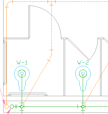

В следующем примере продемонстрировано перемещение унитаза. Линии сети ВК и фитинги перемещаются вместе с ним. Но все прочие компоненты участка остаются зафиксированными в исходном положении.

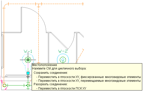

На многовидовом элементе выбрана ручка местоположения

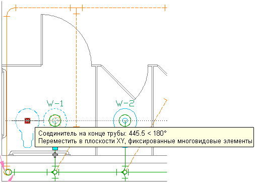

Указано новое местоположение
