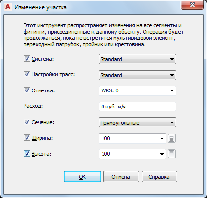

Диалоговое окно "Изменение участка" (для воздуховода)
В этом окне отображаются текущие настройки выбранного объекта. Внесенные изменения влияют на одинаковые объекты на участке вплоть до мультивидового элемента, переходного патрубка, тройника или крестовины.
Отображает изменения настроек трассировки и системы до переходного патрубка (обведено)
