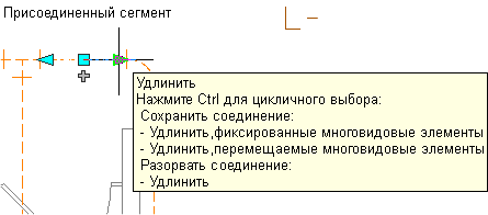

Выбран сегмент линии сети ВК

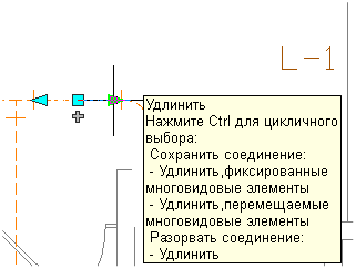

Выбрана ручка удлинения

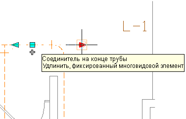

Задана новая длина
Полученная компоновка
