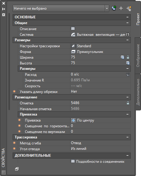

По умолчанию дополнительные свойства свернуты. Чтобы просмотреть дополнительные свойства, нажмите
(Стрелка вниз).
| Свойства | Действие | Наборы объектов |
Подробности о соединениях |
Нажмите |
Толщина внутренней изоляции |
Введите значение толщины внутренней изоляции для сегмента воздуховода. |
0 (по умолчанию) |
Толщина изоляции |
Введите значение толщины изоляции для сегмента воздуховода. |
0 (по умолчанию) |
| * * *Присвоенный технологический идентификатор | Задание технологического идентификатора фитинга воздуховода, используемого для изготовления воздуховода. |
| Трассировка | Действие | Наборы объектов |
Формат *уклона |
Указание текущего формата уклона. Формат уклона влияет на свойство уклона (например, в качестве дроби, десятичной дроби или процентного соотношения). Прим.: Щелкните
Доступные форматы уклона:
*Уклон |
Указание значения уклона (коэффициент уклона в прежних версиях программы), отражающего формат уклона. Прим.: Если пользователь изменяет значение уклона во время добавления в участок элементов воздуховода, для корректировки уклона будет добавлен фитинг.
0 (по умолчанию) |
*Фитинг ответвления |
Выберите комбинацию фитингов, которая будет использоваться при добавлении ответвления. |
| *Соединение "воздуховод-воздухораспределитель" |
Укажите способ подсоединения воздухораспределителей к воздуховодам. |
**Параметры фитингов |
Чтобы открыть диалоговое окно "Настройки фитингов", нажмите |
*Настройки |
Щелкните |
| Метки | Действие | Наборы объектов |
Стиль |
Выберите стиль метки для участка воздуховода. |
| Стрелки направления потока | Действие | Наборы объектов |
Стиль |
Выберите стиль стрелки направления потока для участка воздуховода. |

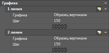

| **Графика | Действие | Наборы объектов |
| **Графика | Задает образец гибкого воздуховода. Прим.: Более подробную информацию см. в разделе "Рисование гибкого воздуховода".
| ***Направляющие лопатки | Действие | Наборы объектов |
| **Графика | Укажите, требуется ли добавить направляющие лопатки к фитингу воздуховодов. Прим.: Для более подробной информации см. раздел "Чертеж гибкого воздуховода".
![]() Графический пользовательский интерфейс |
