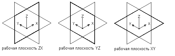

Конструктор компонентов включает в себя 3 рабочие плоскости, пересекающиеся в начале координат по осям X, Y и Z. Рабочие плоскости по умолчанию помогают начать работу по моделированию элемента. Можно добавлять рабочие плоскости в любое время в процессе моделирования. Каждая рабочая плоскость имеет собственную внутреннюю систему координат. Рабочие плоскости могут быть созданы на любой плоскости текущей пользовательской системы координат (ПСК) или Мировой системы координат (МСК).
С помощью диалогового окна "Создать рабочую плоскость" можно добавить к модели следующие заранее заданные рабочие плоскости:
Создание стандартных рабочих плоскостей ZX, YZ и XY в МСК.

Просмотр рабочих плоскостей, принятых по умолчанию
