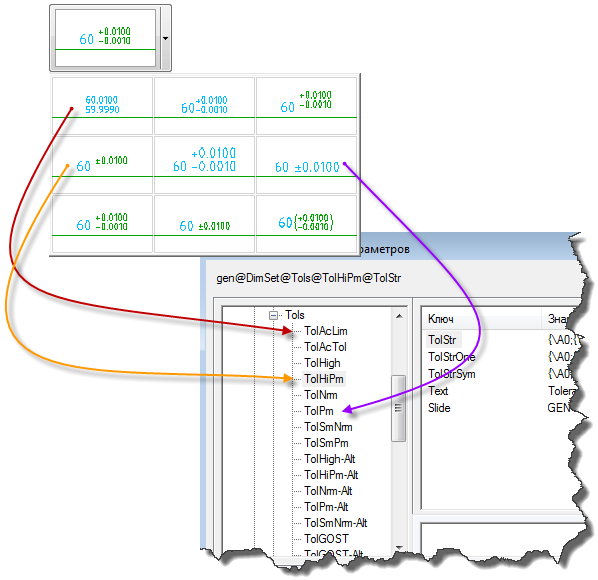

Миниатюры допусков в диалоговом окне "Допуск" соответствуют первым восьми записям Acad/M > DimSet > "Допуски" в редакторе системных параметров. Имена таких записей начинаются с "Tol" (например, TolHigh). Оставшиеся записи относятся к представлениям допусков в альтернативных единицах, их имена заканчиваются на "-Alt". Например, TolHigh-Alt — представление TolHigh в альтернативных единицах.
Соответствие записей редактора системных параметров представлениям допусков
Записи в разделе "Acad/M" "Dimset" "Допуски" в порядке сверху вниз соответствуют представлениям допусков в списке в порядке слева направо.

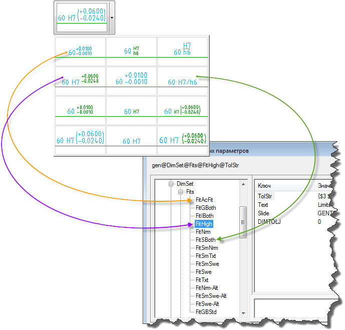

Подобно допускам, 12 представлений из списка в диалоговом окне "Представления посадок" соответствуют первым 11 записям в "Acad/M" > "DimSet" > "Посадки" в редакторе системных параметров. Имена таких записей начинаются с "Fit" (например, FitNrm). Оставшиеся записи относятся к представлениям посадок в альтернативных единицах, их имена заканчиваются на "-Alt". Например, FitNrm -Alt — представление записи FitNrm в альтернативных единицах.
Сопоставление объектов в редакторе системных параметров с представлениями посадок
Записи в разделе "Acad/M" "Dimset" "Посадки" в порядке сверху вниз соответствуют представлениям допусков в списке "Представление посадки" в порядке слева направо.

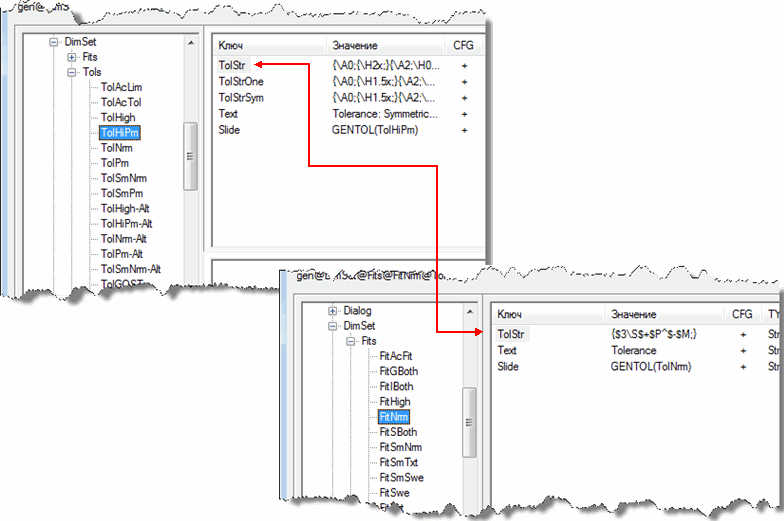

Ключи записей в разделах "Посадки" и "Допуски"
Ключи записей в разделах "Посадки" и "Допуски" одинаковы вне зависимости от того, к чему относится запись, к посадке или допуску.
