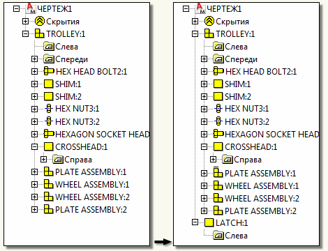

В 2D-среде деталь или сборка обычно представлены одним или несколькими видами.
Пространство модели содержит виды деталей и сборок. Группировка линий, дуг и окружностей (геометрии) в виде деталей означает, что геометрия группируется в качестве видов компонентов деталей.
Компонент детали содержит геометрию, а компонент сборки содержит другие компоненты. Виды компонентов детали содержат геометрию, а виды компонентов сборки содержат виды компонентов деталей и узлов, входящих в состав сборки. В обозревателе Mechanical узлы деталей отмечены значком , а узлы сборок — значком .
Явных команд для создания компонентов сборки не существует. Если вид компонента создается для включения вида другого компонента (в отличие от геометрии), он автоматически объявляется сборкой.
