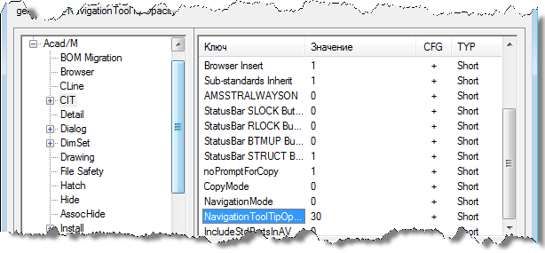

В редакторе системных параметров, в ветке "Acad/M" > "CIT", ключ NavigationToolTipOpacity управляет непрозрачностью подсказки. В этом ключе содержится значение в процентах непрозрачности; "100" означает "непрозрачная подсказка", а "0" — "подсказка не видна".
Ключ NavigationMode показывает текущее состояние режима навигации проекта. Если значение ключа NavigationMode = 0, то это значит, что режим навигации проекта отключен. Если NavigationMode равен 1, то режим навигации по проекту включен.
