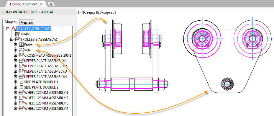

Виды компонентов
Каждый компоненту принадлежит, по крайней мере, один вид компонента. В данном примере компонент сборки TROLLEY B ASSEMBLY имеет два вида компонентов.

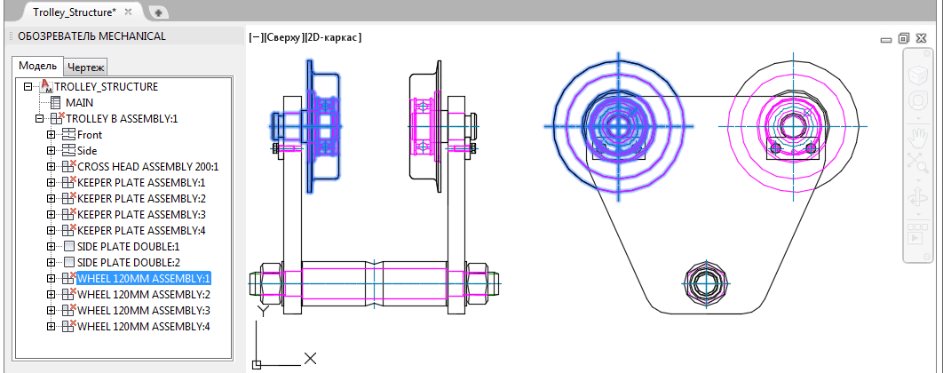

Пример выбора узла компонента для выделения геометрии компонента
При выборе узла компонента его геометрия подсвечивается.

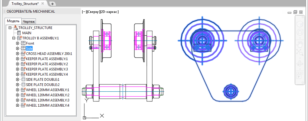

Пример выбора узла компонента для выделения геометрии вида
При выборе вида компонента его геометрия подсвечивается.

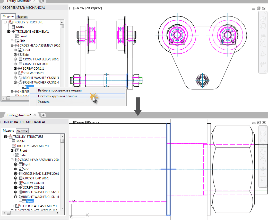

Пример зумирования компонентов или папок Центра управления
При нажатии правой кнопки мыши на виде или папке компонента в обозревателе Mechanical и установке флажка "Крупный план" соответствующий объект увеличивается в соответствии с размером области чертежа.
