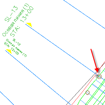

    Дерево отображается на виде сечения. Очевидны два момента.
    • Только один из блоков был спроецирован на вид сечения. На вид сечения могут проецироваться только объекты на площадке, лежащие в пределах полосы, которая определяется значением ширины захвата, отсчитанным по нормали к заданной оси сечения. Блок на линии SL-3 не проецируется на вид сечения, поскольку значение смещения блока превышает значение перпендикулярного захвата, соответствующего линии SL-13. Черные штриховые линии на следующем изображении показывают границы оси сечения SL-13.
    • Блок с линии SL-8 показан на отметке, которая отображается над поверхностью. Данный блок проецируется на отметку поверхности, где он фактически располагается, а не на отметку поверхности на текущей оси сечения. Однако значение смещения, которое отображается в метке, отражает значение смещения объекта на текущей оси сечения.
