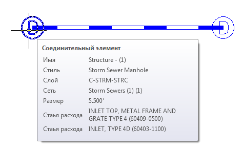

Добавление элементов со статьями расхода к трубопроводной сети
найти. Эта операция создает два колодца, соединенные трубой.
В подсказке отображается описание и идентификатор каждой статьи расхода, назначенной этому колодцу.

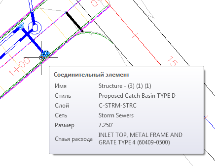

Назначение статей расхода существующим элементам трубопроводной сети
В подсказке отображается описание и идентификаторы статей расхода, назначенные водосбору.
