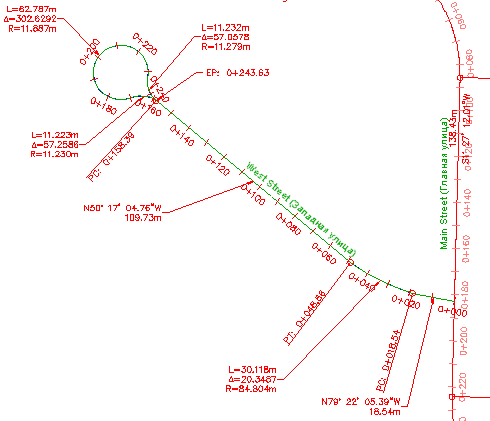

  1. Увеличьте масштаб изображения области вокруг метки West Street (Западная улица) на трассе в левой части площадки.
  2. Выберите трассу.
    Обратите внимание на то, что трасса выделена, а вдоль нее отображены экранные ручки. Но метки трассы не выделены.
    В предыдущих версиях AutoCAD Civil 3D метки являлись подчиненными элементами соответствующего родительского объекта. Теперь большинство меток AutoCAD Civil 3D являются независимыми объектами, которые принадлежат отдельному слою. Метки, хотя и представляют собой независимые объекты, имеют динамическую связь со своим родительским объектом и автоматически обновляются, отражая изменения, вносимые в этот объект.
  3. Нажмите клавишу ESC для отмены выбора трассы.
  4. На трассе дороги щелкните одну из меток пикета.
    Обратите внимание на то, что теперь выделены все остальные метки пикетов вдоль трассы.
  5. Нажмите клавишу ESC для отмены выбора этих меток пикетов.
  6. Щелкните на одной из меток кривой.
    Обратите внимание на то, что выбрана только эта метка кривой, остальные метки кривой не выбраны.
    Это два различных типа объекта-метки:
    • Группы типов меток— при выборе метки, являющейся частью группы типов меток (например, при выборе метки пикета трассы), выбирается вся группа. Если выбрать какую-либо группу типов метки и с помощью контекстного меню обновить свойства метки, будут обновлены свойства каждой метки, входящей в данную группу. Чтобы выбрать одну метку из группы, следует использовать комбинацию CTRL+щелчок.
    • Единичные объекты-метки— при выборе одного объекта-метки (например, метки кривой для трассы) будет выбран только этот объект-метка. Изменение свойств единичных объектов-меток (включая и стиль метки) не распространяется на другие метки данного родительского объекта.
  7. Нажмите клавишу ESC для отмены выбора метки кривой.

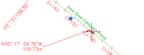

  1. Щелкните на метке, показывающей румб над расстоянием рядом с пикетом 0+100. На метке отображаются экранные ручки.
  2. Щелкните на ручке местоположения метки . Ручка становится красной. Перетащите метку ниже и левее, чтобы разместить ее на свободном месте. Щелкните мышью для закрепления положения метки. Нажмите клавишу ESC для отмены выбора метки.
    Метка, перенесенная с помощью ручки местоположения
    Создается линия выноски от метки к трассе.

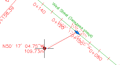

  3. Щелкните на метке West Street (Западная улица). На метке отображаются экранные ручки.
  4. Щелкните на ручке привязки метки . Ручка становится красной. Перетащите метку вправо. Щелкните мышью рядом с пикетом 0+100, чтобы разместить метку ближе к центру данного сегмента линии. Нажмите клавишу ESC для отмены выбора метки.
    Метка, перенесенная с помощью ручки привязки метки

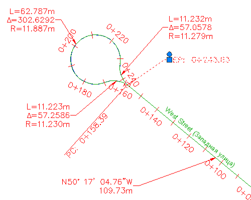

  5. Выполните панорамирование и увеличьте масштаб изображения тупика трассы West Street (Западная улица).
  6. Для перетаскивания каждой метки кривой в сторону от трассы используйте ручки .
  7. Щелкните на метке EP: 0+243.63. На метке появляется экранная ручка.
  8. Щелкните на ручке. Ручка становится красной. Перетащите метку выше и правее, чтобы разместить ее на свободном месте.
    Обратите внимание на то, что метка отображается без рамки. Рамка скрыта, потому что смещенное положение в данном стиле метки определяет другой формат отображения при перетаскивании метки в новое место. Информация о настройках стиля метки содержится в разделе «Работа со стилями меток» учебных пособий.
    Отображение смещенного положения метки конечной точки трассы
    Прим.:
    Сброс выбранной метки осуществляется щелчком на круглой ручке .
  9. Нажмите клавишу ESC для отмены выбора метки EP: 0+243.63.
  10. Нажав клавишу CTRL, щелкните на метке пикета 0+000. Нажмите клавишу DELETE.
  11. Повторите эти операции перемещения и перетаскивания с остальными метками. Если требуется отменить какие-либо операции разворота и перетаскивания, выберите определенные метки. Нажмите правую кнопку мыши и выберите «Сброс метки».
    Трасса с метками, перенесенными в целях удобства чтения
