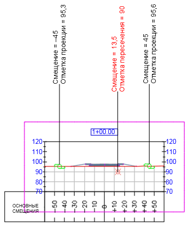

Можно визуализировать расположения объектов применительно к видам сечений, добавляя на эти виды сечений проекции и пересечения.
На следующей иллюстрации показаны проекции с обеих сторон коридора на существующем уровне грунта и одно пересечение ниже уровня грунта.
