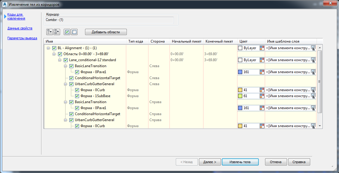

«Инструменты коридора» вкладки «Коридор» пункт
«Извлечь тела из коридоров»
найти.
Появится следующий запрос:
Выберите области коридора для экспорта в виде тел или [Диапазон пикетов в пределах полигона, Все области]:
Откроется мастер извлечения характерных линий коридора.
для открытия диалогового окна «Выбор цвета» для выбранной конструкции, формы или звена. Назначьте цвет из палитры формам и звеньям, которые требуется извлечь.
, чтобы открыть диалоговое окно «Шаблон имени». В списке «Поля свойств» определите структуру именования слоев, которую необходимо использовать, и нажмите кнопку «Вставить».
