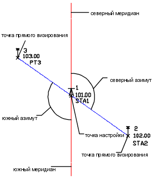

Угол, измеряемый в направлении по часовой стрелке от базового меридиана. Также называется северным азимутом. Изменяется в диапазоне от 0 до 360 градусов. Отрицательный азимут преобразуется в значение по часовой стрелке.
Мера площади земли: 160 квадратных род; 4,840 квадратных ярдов; 43,560 квадратных футов.
Азимут, получаемый по снимкам солнца или по снимкам звезд.

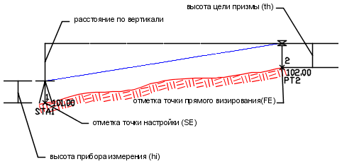

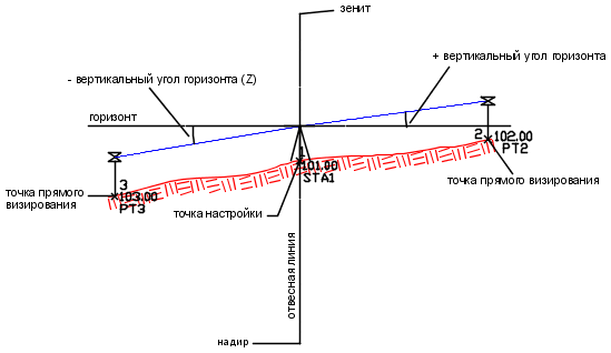

Угол выше или ниже горизонтальной плоскости. Угол выражается в ГГММСС от заданного горизонта. Вертикальные углы, отображающие уклон вниз от приборного пикета, выражаются отрицательными значениями. Зенитные углы отличаются от вертикальных углов только тем, что имеют вертикальную плоскость отсчета.

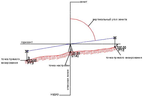

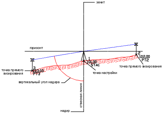

Верхняя точка небосвода либо точка, где вертикальная линия геодезического прибора пересекает небесную сферу. Точкой, противоположной зениту, является надир.

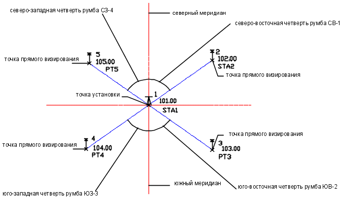

Одна из четырех равных частей круга. Нумерация квадрантов (квадрант 1, 2, 3, 4) начинается с северо-востока и далее по компасу в соответствии с направлением движения часовой стрелки. Румбы обычно связаны с номером квадранта.

Расстояние по вертикали между целевой точкой теодолита и оптическим центром отражателя.

Разница в направлениях между двумя линиями, пересекающимися в одной точке, измеряемая в градусах, радианах или градах.
Управление угловым шагом структурных линий, добавляемых вдоль участков кривой, например вокруг углов. Используется для создания поверхности на основе объектов профилирования.
Угол надира противоположен зенитному углу.
Горизонтальный угол, измеряемый по продолжению предыдущего участка линии вправо или влево.

Азимутами к югу от экватора считаются азимуты точно на юг по часовой стрелке.
