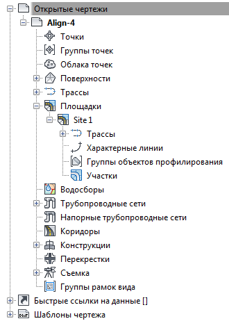

Для указания элементов, которые следует отображать в дереве вкладки «Навигатор», используйте разворачивающийся список в верхней части вкладки «Навигатор».
Дерево вкладки «Навигатор» используется для организации объектов чертежа и проекта.
На следующей иллюстрации приведено развернутое дерево вкладки «Навигатор» для чертежа:
Для многих элементов или коллекций в дереве вкладки «Навигатор» доступны стандартные команды контекстного меню. Для просмотра контекстного меню щелкните правой кнопкой мыши коллекцию или элемент в дереве вкладки «Навигатор». Перечисленные ниже команды доступны в контекстном меню «Навигатор», если они применимы к выбранному элементу (элементам):
