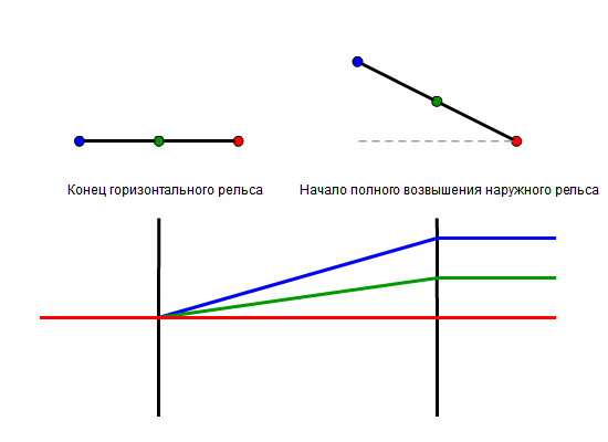

На следующей иллюстрации описан метод точки вращения по рельсу на низкой стороне для одноколейной железной дороги.

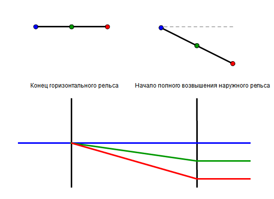

На следующей иллюстрации описан метод точки вращения по рельсу на высокой стороне для одноколейной железной дороги.

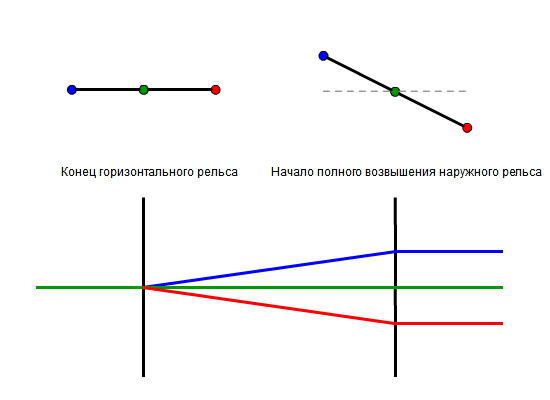

На следующей иллюстрации описан метод вращения в центре базовой линии для одноколейной железной дороги.
