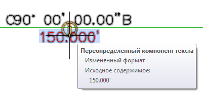

- Измененный формат. Указывает на то, что формат метки был изменен, но содержимое осталось прежним. На следующей иллюстрации цвет метки расстояния был изменен на красный.

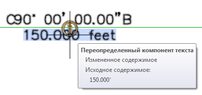

- Измененное содержимое. Указывает на то, что содержимое метки было изменено или ее содержимое и формат были изменены. На следующем рисунке символ фута (') был изменен на символ футов.
