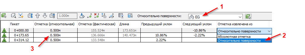

При открытии Редактора отметок для объектов профилирования для характерной линии, которая строится относительно поверхности, вы увидите выбранную поверхность в списке Редактора отметок для объектов профилирования, а точки характерной линии, доступные для редактирования, будут показаны как относящиеся к поверхности.
Можно указать параметры относительной отметки с помощью описанных ниже функций окна Редактора отметок для объектов профилирования.
Для характерной линии, которая не была ранее указана в качестве строящейся относительно поверхности, при открытии окна Редактора отметок для объектов профилирования и выборе поверхности из списка «Относительно поверхности» в поле столбца «Отметка извлечена из» для всех точек будет указано значение «Абсолютная отметка»; значение не может быть изменено на «Относительно поверхности» автоматически. Для точек, которые требуется сделать относительными, нужно выбрать в раскрывающемся списке значение «Относительно поверхности».
