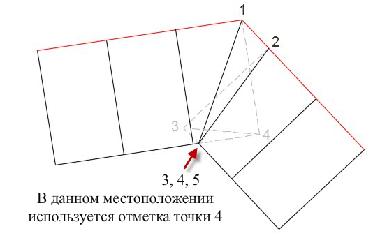

Значение отметки, которое используется для угла после очистки петли, получается из одной из внутренних точек петли, как показано на следующих иллюстрациях.
На следующей иллюстрации показан угол до очистки петли. Базовая линия коридора показана красным.
На следующей иллюстрации показан угол после очистки петли.
Точки 3 и 4 перемещены в местоположение точки 5, а в качестве отметки в этом местоположении используется отметка точки 4. Положение и отметки точек 1 и 2 остаются неизменными.

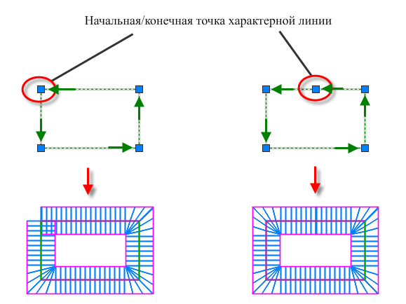

Подчистка углов не применяется в конечной точке замкнутого коридора на основе характерной линии в случае, если начало и конец характерной линии соединяются в углу, как показано на рисунке слева.
Для устранения этой проблемы рекомендуется построить характерную линию таким образом, чтобы она начиналась и заканчивалась за пределами угла, как показано на рисунке справа.
