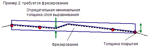

Коридор, по которому формируется отчет, должен быть создан с использованием одного из элементов конструкций с фрезерованием. AutoCAD Civil 3D определяет в коридоре пикеты, на которых выполняется фрезерование, ширину фрезерования по коридору и область фрезерования, которая представляет собой область, расположенную ниже существующей поверхности грунта и выше наложения элемента конструкции.
В отчете о фрезеровании указываются начальный и конечный пикеты фрезерования, смещение влево и вправо от осевой линии на начальном и конечном пикетах, а также площадь, вычисленная по этим данным.

Задает разность значений ширины, которая должна существовать между левым и правым смещениями от одного пикета к следующему для того, чтобы область фрезерования была включена в текущий диапазон пикетов в отчете.
Область между последовательными линиями сечений и левым и правым смещениями используется для вычисления площади фрезерования. Если разность значений ширины между смещениями меньше значения допуска, область не включается в отчет.
Задает разность значений толщины, которая должна существовать между последовательными линиями сечений для того, чтобы область фрезерования была включена в отчет.
