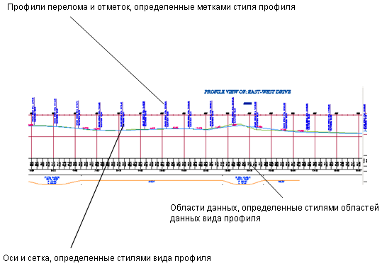

Вид профиля с отображением профиля поверхности и профиля компоновки

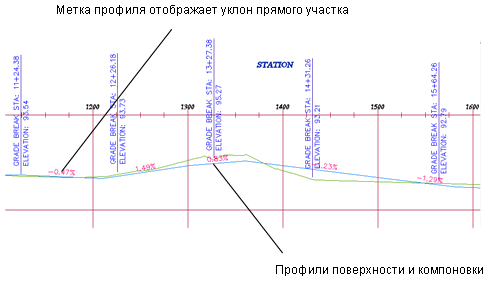

Увеличенное изображение профиля поверхности и профиля компоновки
