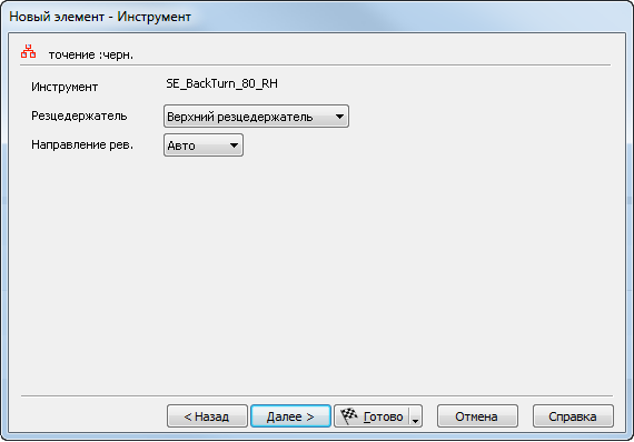

Новый элемент - Инструмент (TURN)
Эта страница позволяет делать изменения в использовании инструмента.
Инструмент — Показывает имя инструмента, используемого для операции.
Резцедержатель — Выберите резцедержатель, который удерживает инструмент.
Направление револьверной головки — Выберите направление, в котором вращается револьверная головка. Если установлено Авто, станок устанавливает наиболее эффективное направление.
