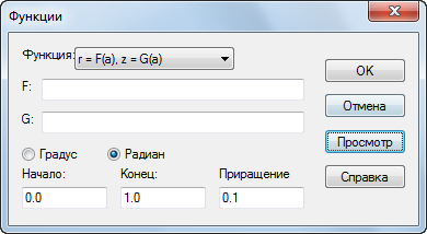

Используйте функцию r = F(a), z = G(a) для полярных функций с координатой Z, которая задана как функция от угла.
В списке Функция выберите r = F(a), Z = G(a).
F,G и H — Поля, где вы создаете функцию. Вы используете операции, описанные в разделе Уравнения.
Градус — Выберите эту опцию, чтобы вычислять функцию в градусах.
Радиан — Выберите эту опцию, чтобы вычислять функцию в радианах.
Начало — Задает начальную точку диапазона, от которого вычисляется функция.
Конец — Задает конечную точку диапазона, от которого вычисляется функция.
Приращение — Задает значение, добавляемое или вычитаемое из предыдущей точки, вычисляемое для функции, чтобы определить следующее значение для запуска функции.
Просмотр — Создает кривую и показывает её для ознакомления, но не применяет сгенерированную функцию к отрисовыванию в качестве геометрии. В зависимости от вашей начальной и конечной точек и приращения это может занять некоторое время, чтобы вычислить и построить изображение предварительного просмотра.

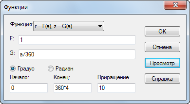

Пример функции r = F(a), Z = G(a)
Вы можете использовать функцию r = F(a), Z = G(a), чтобы создать спираль, например:
