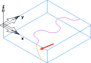

Можно определить форму стенок элементов Выступ, Стенка или Карман заданной кривой поперечного сечения. Эта кривая протягивается вдоль кривой элемента для создания общей формы. Кривая должна быть:
используйте эту кривую поперечного сечения: |
чтобы создать этот элемент: |

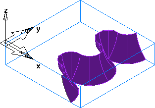

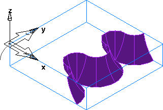

Кривая должна быть функцией по X и Y. Это означает, что когда вы проводите вертикальную линию параллельно оси X или Y через кривую в любой точке, она может пересекать кривую только один раз.
