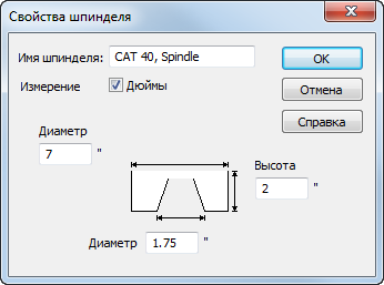

Диалог Свойства шпинделя позволяет вам просматривать, редактировать и создавать шпиндели.
Чтобы открыть диалоговое окно Свойства шпинделя, нажмите Создать новый шпиндель
или Редактир. определен. шпинделя
в диалоговом окне Шпиндели и патроны.
Имя шпинделя — Каждый шпиндель должен иметь уникальное имя.
Измерение — Показывает единицы, используемые для описания размеров шпинделя. Выберите Дюймы для использования дюймов или снимите отметку для миллиметров.
Диаметр — Это диаметр шпинделя (смотрите на схему)
Высота — Это высота шпинделя (смотрите на схему)
Диаметр калибра — Это диаметр калибра (смотрите на схему)
OK — Нажмите OK, чтобы сохранить любые изменения в новом или существующем шпинделе.
Отмена — Нажмите Отмена, чтобы сбросить любые изменения (если они были сделаны) и вернуться в диалог Шпиндели и патроны.
