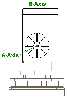

Стол на станках со столами
Горизонтальные со столами-накопителями — Эти горизонтально-фрезерные станки поворачивают вокруг оси Y, а затем вокруг оси X. Их также называют станками с главной осью В.
Вертикальные со столами-накопителями — Эти вертикально-фрезерные станки поворачивают вокруг оси X, а затем вокруг оси Y. Эти станки также известны как станки с главной осью А.

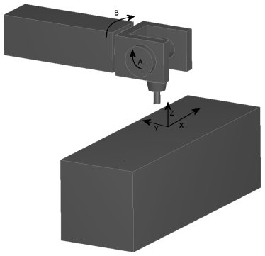

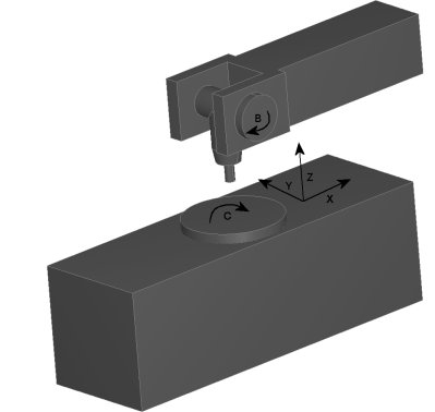

Поддерживаются следующие архитектуры станков:

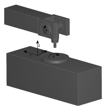

Поворотный стол C и поворотная бабка B — Эти станки вращают вокруг Z, а затем бабка поворачивается вокруг оси Y.
Поворотный стол C и поворотная бабка А — Эти станки вращают вокруг Z, а затем бабка поворачивается вокруг оси X.

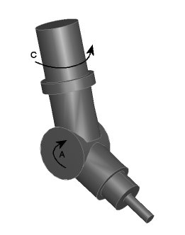

С-шарнирная и А-поворотная бабка — Эти станки вращают вокруг Z со столом, а затем бабка поворачивается вокруг оси X. Они также известны как шарнирные бабки.

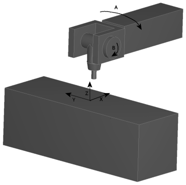

Поворотная бабка B и A — Вращает вокруг Y, используя стол, а затем вокруг X в бабке.
Поворотная бабка А и В — Вращает вокруг X, используя стол, а затем вокруг Y в бабке.

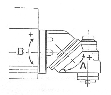

B и наклонная под 45 градусов бабка A — Вращает вокруг Y, затем вращает вокруг X с бабкой, которая наклонена на 45 градусов. Эта бабка известна также как поворотная бабка с неортогональной СК.

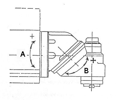

A и наклонная под 45 градусов бабка B — Вращает вокруг X, затем вращает вокруг Y с бабкой, которая наклонена на 45 градусов. Также известна как поворотная бабка с неортогональной СК.
