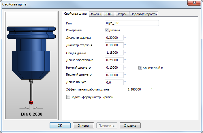

Щуп
Диаметр шарика
Диаметр стержня
Общая длина
Длина хвостовика
Нижний диаметр хвостовика
Верхний диаметр хвостовика
Длина конуса
Конический хвостовик — Снимите выбор с этой опции, чтобы у хвостовика был постоянный диаметр, и введите Диаметр хвостовика вместо Нижнего диаметра хвостовика и Верхнего диаметра хвостовика.
Имя — Введите имя, которое идентифицирует инструмент. Имя должно быть уникальным среди всех инструментов в наборе.
Измерение — Показывает единицы, используемые для описания размеров инструмента. Выберите Дюймы для использования дюймов или снимите отметку для миллиметров.
