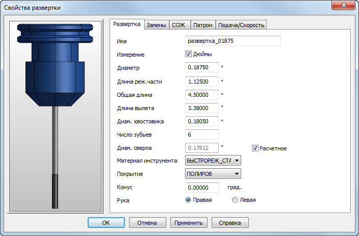

Развертки используются для операций развёртывания на отверстиях.
Имя — Введите имя, которое идентифицирует инструмент. Имя должно быть уникальным среди всех инструментов в наборе.
Измерение — Показывает единицы, используемые для описания размеров инструмента. Выберите Дюймы для использования дюймов или снимите отметку для миллиметров.
Диаметр — Смотрите на схему.
Длина режущей части — Смотрите на схему.
Общая длина — Смотрите на схему.
Длина вылета — Это величина, на которую инструмент выставляется из патрона, если патрон симулируется.
Диаметр хвостовика — Смотрите на схему.
Диаметр сверла — Введите диаметр по умолчанию для всех сверл и зенкеров, используемых в элементе. Это значение не должно быть больше значения Диаметр инструмента, так как это приводит к тому, что сверло должно быть больше развертки, что может нарушить точность элемента. Если параметр Вычислено выбран, диаметр сверла вычисляется по атрибуту Сверло % от разв/раст на странице Выбор инструмента диалогового окна Атрибуты обработки.
Материал — Показывает, из чего сделан инструмент. Эта информация важна при вычислении подач и скоростей.
Покрытие — Это покрытие инструмента. Эта информация также используется в вычислениях подачи/скорости. Если существует таблица скорости/подачи для резания материала инструментом с покрытием Полировка, но нет таковой для инструментов с покрытием TI_N или Чёрная оксидная плёнка, то значения скорости берутся из таблицы для Полировки. Скорость для TI_N в 1.5 раза больше скорости для ПОЛИРОВ. Скорость для ЧЁРН_ОКСИДН_ПЛЁНКА в 1.05 раз больше скорости для ПОЛИРОВ. Скорости подач такие же, как скорости подач для ПОЛИРОВ.
Рука — Задайте, какой инструмент используется, Правосторонний или Левосторонний.
