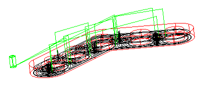

Элемент Карман
Для элемента Карман паз траектории режется вдоль смещений, а не просто по прямой линии. Поэтому здесь меньше врезаний, чем при традиционных траекториях.
Пример традиционной траектории:
Пример NT траектории:
Элемент Выступ
Для элемента Выступ траектория делает гораздо меньше отводов и врезаний на кромке заготовки.
