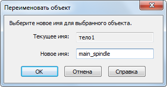

Чтобы переименовать тело:
  1. Щёлкните правой кнопкой по его имени в Виде детали.
  2. В контекстном меню выберите Переименовать.
    Появится диалог Переименовать объект.
  3. Введите Новое имя для тела.
  4. Нажмите OK, чтобы сохранить изменения.
