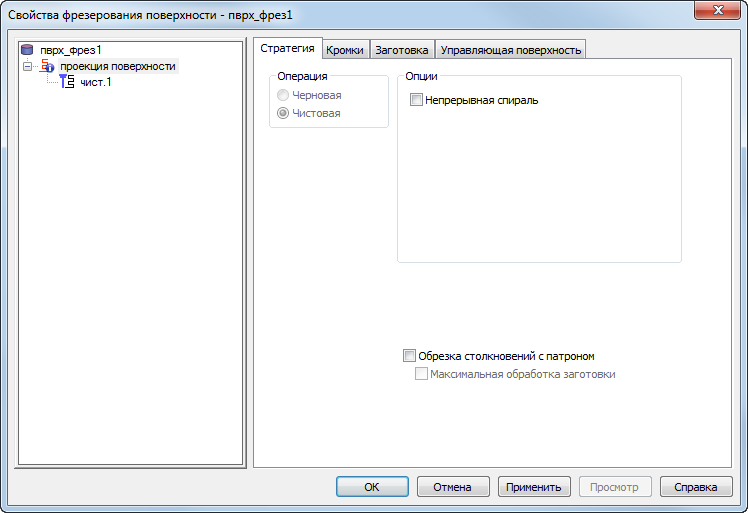

Вкладка Стратегия (Чистовая обработка проекцией поверхности)
Непрерывная спираль — данный параметр позволяет остановить подъем инструмента от поверхности при обработке.
Включите Непрерывную спираль, чтобы получить траекторию, которая остается в постоянном контакте с поверхностью, сокращая вероятность оставления следов на поверхности, вызываемых отводами и подводами к поверхности.

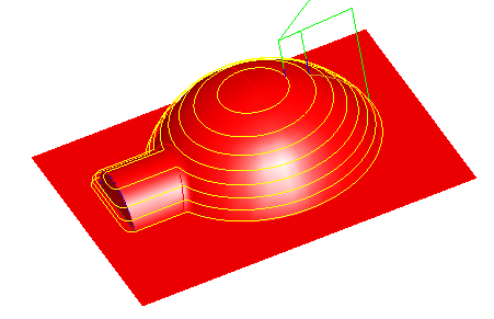

Стандартные траектории по Z-слоям создают проходы с постоянной высотой Z, как показано ниже. Инструмент либо отводится, либо идет подача вдоль поверхности между Z-слоями.
Когда опция Непрерывная спираль включена, траектории превращаются в непрерывную спираль. Траектории больше не имеют постоянной высоты Z.
Обрезка столкновений с патроном — Обрезает траекторию там, где патрон или хвостовик сталкивается с поверхностью детали или контрольной поверхностью. Когда выбрано, атрибуты Зазор патрона и Зазор хвостовика отображаются на вкладке Фрезерование для операции.
Максимальная обработка заготовки — Используйте с опцией Обрезка столкновений с патроном, чтобы обрабатывать заготовку максимально близко к форме конечной детали, не вызывая столкновений с патроном. Это создает более плавные траектории с меньшим количеством отводов, что может повысить качество поверхности и сократить время обработки, но может вызвать увеличение холостых ходов для некоторых деталей.
