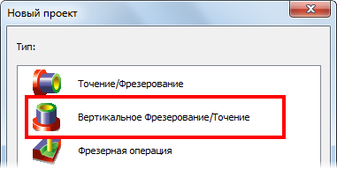

Используйте тип документа Вертикальное Фрезерование/Точение:
Когда вы открываете новый документ Вертикальное Фрезерование/Точение, по умолчанию создаются два установа:
Установ1 - установ для точения и Установ2 - установ для фрезерования.

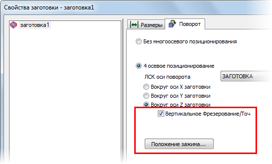

Опция Вертикальное Фрезерование/Точение в Свойствах заготовки автоматически выбирается для документа Вертикальное Фрезерование/Точение, а кнопка Положение зажима доступна для фрезерной части документа:
