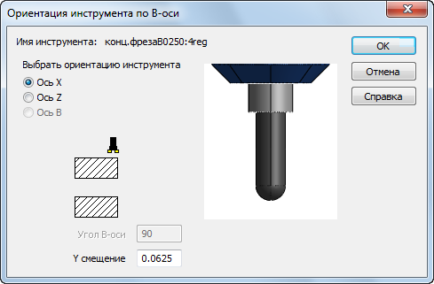

Используйте диалог Ориентация инструмента по В-оси, чтобы задавать ориентацию инструмента для инструментов точения фрезой.
Чтобы открыть диалог Ориентация инструмента по В-оси:
Выбрать ориентацию инструмента — Выберите, выравнивать ориентацию инструмента по оси X, оси Y или оси B.
Y смещение инструмента — Введите смещение по Y для инструмента. Значение по умолчанию равно 25% от диаметра инструмента.
