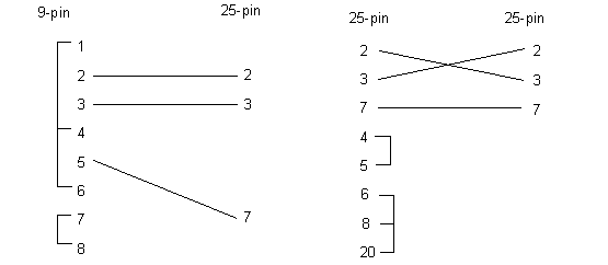

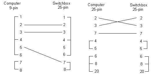

Кабели
Вам нужен кабель адаптера RS-232 для соединения компьютера с кабелем связи, ведущим к станку с ЧПУ. Кабель адаптера также может использоваться для соединения компьютера с экспандером последовательного порта (распределительная коробка ABC). Кабель адаптера может быть вставлен в порт COM1 или COM2 сзади основного блока.
Прим.: Кабель может иметь разъем со стороны компьютера с 9 или 25 штырьками. Инструкция содержит иллюстрацию требуемой схемы маршрутизации для кабеля.
Выводы последовательного порта
Необходимые кабели связи для соединения компьютера с любым устройством или ЧПУ могут быть сделаны из деталей, доступных в большинстве магазинов электроники. Функции штырьков для стандартного 25-штырькового порта RS-232 и стандартного 9-штырькового порта RS-232 показаны ниже. Проверьте инструкцию к компьютеру для корректной информации.
