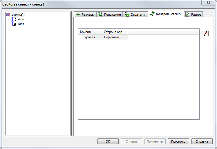

Можно использовать вкладку Контроль стенки диалога Свойства фрезерного элемента, чтобы задать сторону обработки некоторых элементов, созданных из кривых.
Выберите имя Кривой в таблице. Красная стрелка отображается в графическом окне, чтобы показать текущую сторону обработки, например:
Если нужно обработать другую сторону кривой, нажмите Сменить сторону обработки
. Сторона обработки становится противоположной:
