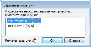

Варианты привязки
Если опция Диалог Варианты привязки выбрана в диалоге Режимы привязки, при выборе точки, для которой применимо больше одного варианта привязки, открывается диалог Варианты привязки. Открывается список, показывающий варианты привязки, которые применимы к выбранной точке.
Чтобы использовать диалог Варианты привязки:
  1. Выберите вариант привязки из списка.
  2. Нажмите OK.
