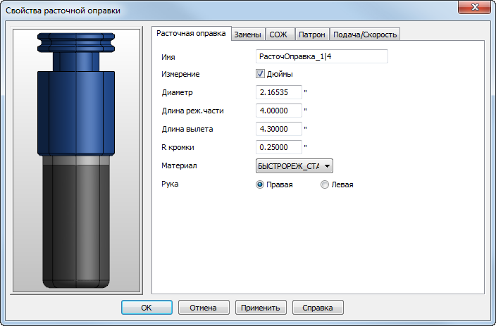

Расточные оправки используются во фрезеровании для расточных операций для элемента Отверстие или для ступеньки элемента Ступенчатого отверстие.
Имя — Введите имя, которое идентифицирует инструмент. Имя должно быть уникальным среди всех инструментов в наборе.
Измерение — Показывает единицы, используемые для описания размеров инструмента. Выберите Дюймы для использования дюймов или снимите отметку для миллиметров.
Диаметр — Смотрите на схему.
Длина вылета — Это величина, на которую инструмент выставляется из патрона, если патрон симулируется.
Радиус кромки — Смотрите на схему.
Материал — Показывает, из чего сделан инструмент. Эта информация важна при вычислении подач и скоростей.
Рука — Задайте, какой инструмент используется, Правосторонний или Левосторонний.
Радиус кромки учитывается только для ступенчатых отверстий. FeatureCAM предполагает, что у вас есть настраиваемая расточная оправка. Для расточных операций, если нет подходящего инструмента в наборе инструментов, FeatureCAM создает инструмент с именем user_adjust….
