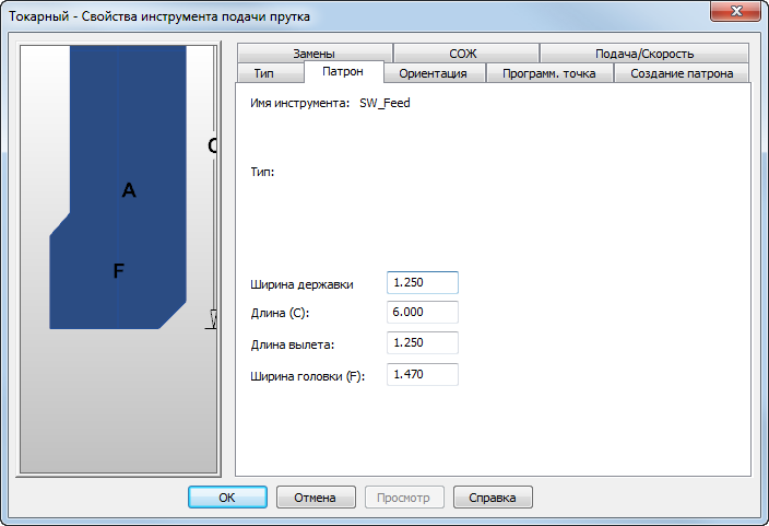

Подача прутка
Вкладка Патрон для Подачи прутка и Вытягивания прутка содержат следующие атрибуты:
Имя — Задаёт название текущего инструмента.
Прим.: Чтобы изменить Имя инструмента, используйте вкладку Пластина/Тип.
Ширина державки
Ширина головки
Длина
Длина вылета — Это величина, на которую инструмент выставляется из патрона, если патрон симулируется.
