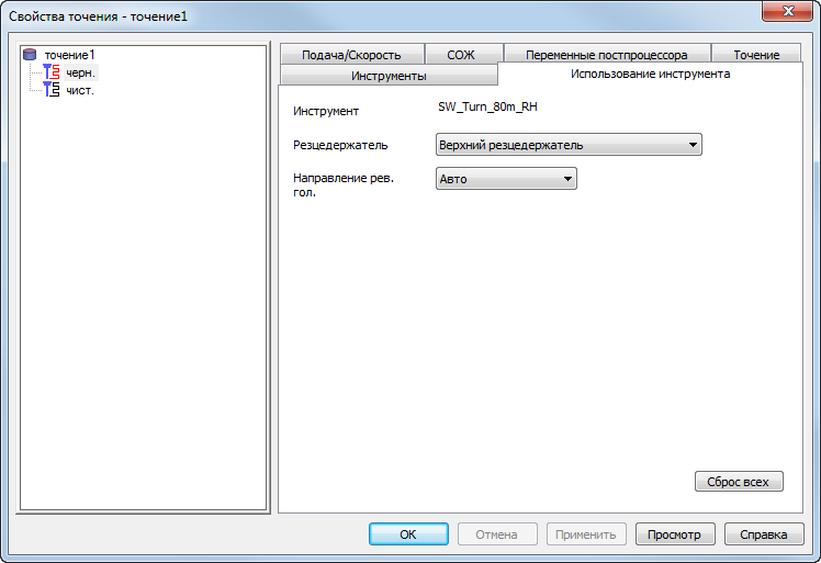

Вкладка Использование инструмента
С помощью вкладки Использование инструмента диалогового окна Свойства токарного элемента можно редактировать настройки использования инструмента для обработки элемента «Точение».
Вкладка Использование инструмента для элементов точения содержит следующие атрибуты:
Инструмент — Показывает имя инструмента для выбранной в дереве операции.
Прим.: Это сделано просто для информации. Чтобы изменить инструмент, используйте вкладку Инструмент.
Резцедержатель — Если вы выполняете точение с несколькими револьверными головками, выберите, какой резцедержатель использовать для выполнения выбранной операции.
Направление револьверной головки — выберите Авто, чтобы разрешить FeatureCAM вычислять направление для операции. Также вы можете задать эту опцию на ЧС (по часовой стрелке) или Пр.ЧС (против часовой стрелки).
Обработка с — Для станков продольного точения, где и резцедержатель, и заготовка могут перемещаться по Z, выберите Шпиндель Z или Инструмент Z, чтобы задать, какую ось использовать для обработки элемента. Этот параметр недоступен, если выбранный резцедержатель не может двигаться по оси Z. Чтобы выполнять совмещенную обработку, где несколько операций обрабатываются одновременно с помощью движения по оси Z и инструмента, и шпинделя, задайте операции, которые должны обрабатываться с помощью разных осей Z, затем синхронизируйте операции на вкладке Резцедержатели окна Результаты.
Ожидание Z для шпинделя — для станков продольного точения, где и резцедержатель, и заготовка могут перемещаться по оси Z, задайте положение ожидания Z неактивной оси.
